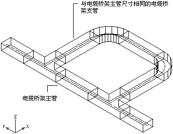

绘制分支
将电缆桥架管路连接到尺寸相同的电缆桥架干线
