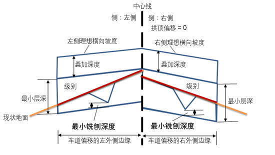

加铺铣刨整平路拱
此部件可在现有的拱形路面上添加加铺层,并根据需要添加整平和铣刨层。

用户定义
现有左侧车道的内侧边缘 这是计算左侧车道的原地面坡度的起点 数值 0.000 米
现有右侧车道的内侧边缘 这是计算右侧车道的原地面坡度的起点 数值 0.000 米
现有左侧车道的外侧边缘 这是计算左侧车道的原地面坡度的终点 数值 12.000 米
现有右侧车道的外侧边缘 这是计算右侧车道的原地面坡度的终点 数值 -12.000 米
使用纵断面选项 选择该功能可将加铺的内侧边缘连接到纵断面,或者将高程调整为最小整平深度 用户定义 最小整平深度
加铺深度 加铺层的深度 数值,正值 0.300 米
右侧和左侧加铺坡度选项 指定右侧和左侧加铺坡度选项
提示: 摆动是用于描述改建部件中加铺的更正的横向坡度计算方式的一个术语。摆动结果各异,与坡度公差以及原地面横向坡度与理想横向坡度之间的坡度差有关。如果坡度差小于部件的坡度公差,那么使用情形被视为“在公差范围之内”。如果坡度差大于部件的坡度公差,那么使用情形被视为“不在公差范围之内”。
注: 坡度公差是一个绝对值。因此,无论坡度差为 0.4% 还是 -0.4%,它们都具有绝对值 0.4%。如果坡度公差为 0.5%,那么 0.4% 绝对坡度差将被视为在公差范围之内。
  • 用户定义,有摆动
    摆动指定了相对于部件的坡度公差计算更正的横向坡度的方式
    • 摆动在公差范围之内:
      更正的横向坡度将设置为尽可能接近原地面横向坡度,并还将尝试满足最小整平深度的要求
    • 摆动不在公差范围之内:
      更正的横向坡度将设置为尽可能在坡度公差范围内接近原地面横向坡度
  • 用户定义,无摆动
    • 摆动在公差范围之内:
      更正的横向坡度将设置为等于理想横向坡度
    • 摆动不在公差范围之内:
      更正的横向坡度将设置为尽可能在坡度公差范围内接近理想横向坡度。
  • 外侧/内侧车道超高
    外侧或内侧车道超高将替换理想横向坡度。加铺层的更正的横向坡度值将由横断面的超高表定义,而不是由理想横向坡度定义。
    注: 如果选择了“外侧/内侧车道超高”,但改建道路的路线未定义超高表,则将改为使用“理想横向坡度”。
  • 匹配坡度
    更正的横向坡度始终设定为等于原地面坡度
  • 使用理想横向坡度
    更正的横向坡度始终设定为等于理想横向坡度
用户定义 用户定义,无摆动
左侧理想横向坡度 指定用户定义的左侧理想横向坡度 用户定义,数值 -2.00%
左侧最小整平深度 现有曲面与左侧加铺层底部之间的最小整平深度 数值,正值 0.600 米
左侧最小铣刨深度 低于现有曲面和左侧加铺层底部的最小铣刨深度 数值,正值 0.300 米
左侧坡度公差 左侧加铺坡度的变化公差 数值,正值 0.50%
右侧叠加坡度选项 指定右侧加铺坡度选项 用户定义 用户定义,无摆动
右侧理想横向坡度 指定用户定义的右侧理想横向坡度 数值 -2.00%
右侧最小整平深度 现有曲面与右侧加铺层底部之间的最小整平深度 数值,正值。 0.600 米
右侧最小铣刨深度 低于现有曲面和右侧加铺层底部的最小铣刨深度 数值,正值 0.300 米
右侧坡度公差 右侧加铺坡度的变化公差 数值,正值 0.50%
左侧车道宽度 左侧车道的宽度,由左侧车道的外侧边缘相对于左侧车道的内侧边缘的偏移确定 数值,负值。 -12.000 米
右侧车道宽度 右侧车道的宽度,由右侧车道的外侧边缘相对于右侧车道的内侧边缘的偏移确定 数值,正值。 12.000 米

此加铺层假定在坡度公差范围内应用摆动。路拱处的高程将满足道路两侧的要求。
