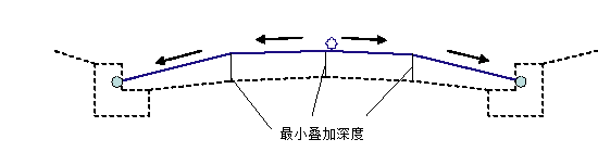

将检查通过先前的步骤得到的叠加连接是否处于外部和内部车道坡度公差范围内。如果坡度处于公差范围内,那么这种情况就属于简单的叠加,如下图所示。

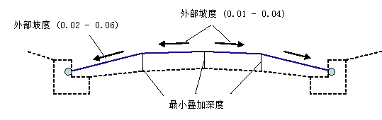

如果叠加连接太陡峭,或者如果中心线处的坡度超出了“最大坡度变化”,或没有得到“最小路拱偏转”,那么某些或所有连接将被展平到其最大坡度。将插入转动曲面以保留四分之一点和中心线处的最小叠加深度。

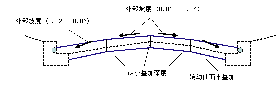

如果叠加连接太平,那么将增加叠加深度以达到最小坡度。如果这样导致坡度变化过大,则可能会进行进一步的调整和转动。下图阐明了转动叠加的情况。

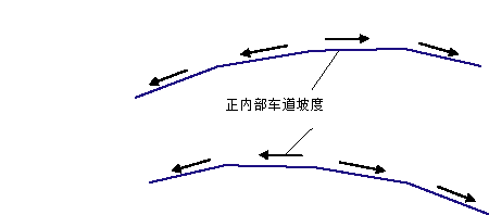

如果一个内部连接的坡度为负,则可以允许另一个内部连接的坡度为正,如下所示。
