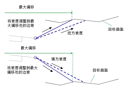

此部件可以插入按用户定义的挖方或填方坡度延伸到目标曲面的连接。
如有必要,则调整坡度,使边坡点位于自基准线的最大正/负偏移范围内。

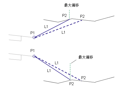

此部件尝试计算挖方条件的边坡点。如果找到边坡点,则将其偏移与“最大偏移”值进行比较。如果超过“最大偏移”值,则将边坡点移到目标曲面上的最大偏移点处。如果未找到挖方边坡点,则对填方条件重复此过程。
如果在道路建模期间为“最大偏移”指定了偏移平面路线名,“最大偏移”的值将根据路线的偏移发生变化。
