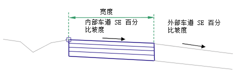

此部件可以通过对道路模型的基准线路线应用内侧车道超高坡度值来创建行车道的设计坡面、基层和底基层的横断面表示。
它用于分叉的横断公路上的内侧车道。铺装层结构遵循 AutoCAD Civil 3D“帮助”中的“铺装横断面的铺装层结构”中介绍的标准。
附着点位于完工坡面曲面上的车道的内侧边缘上。此组件可以附着到左侧,也可以附着到右侧。

“内侧车道”超高坡度从基准路线的超高定义中获取。从附着点处开始,使用指定的宽度、深度和超高坡度插入完工坡面曲面和平行路基。使用垂直连接闭合车道任一端的造型。
如果在道路建模期间为“宽度”指定了偏移平面路线名,车道的宽度将发生变化,以匹配路线的偏移。

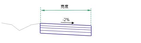

在布局模式中,此部件显示在 -2% 坡度处使用指定宽度和深度的车道连接。
