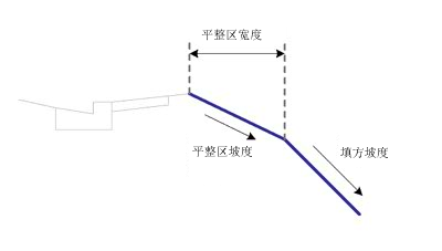

| 平整区坡度 | 平整区的坡度 | 正数 | 6 (:1) |
| 填方坡度 | 填方条件中边坡连接的坡度 | 正数 | 3 ( : 1) |

如果位于填方中,且“护道”被设为“忽略”,则添加始于平整区坡度处附着点的连接,直到达到平整区宽度。然后,将向位于指定填方坡度处的目标曲面添加边坡连接。如果平整区连接与原地面相交,则该连接将终止于此交点处。
