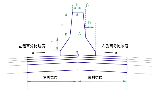

此部件可插入曲面,以定义挡墙可选的水平中间带。
铺装层结构遵循 AutoCAD Civil 3D“帮助”中的“铺装横断面的铺装层结构”中介绍的标准。
附着点位于完工坡面曲面上的中间带中心处。此部件将同时插入到左侧和右侧。
注意:除非另有说明,否则所有标注均以米或英尺为单位。除非指明是带有“%”符号的百分比坡度,否则所有坡度均为“水平宽度比垂直高度”格式(例如,4:1)。
参数 |
描述 |
类型 |
默认值 |
左侧坡度 |
左侧中间带曲面的坡度 |
选择列表 |
-2 % |
右侧坡度 |
右侧中间带曲面的坡度 |
选择列表 |
-2 % |
包含挡墙 |
如果此参数为 True,将显示挡墙。 如果为 False,将忽略挡墙。 |
选择列表 |
包含挡墙 |
左侧宽度 |
从中间带中心线到中间带左侧边缘的宽度 |
正数 |
1.2 米 4.0 英尺 |
右侧宽度 |
从中间带中心线到中间带右侧边缘的宽度 |
正数 |
1.2 米 4.0 英尺 |
左侧 - 使用超高 |
指定对左侧车道使用超高坡度。 |
选择列表:
是 |
默认左侧坡度 |
指定在未指定超高坡度的情况下左侧车道的默认坡度 | 数字 |
- 2 % |
右侧车道 - 使用超高 |
指定对右侧车道使用超高坡度。 |
选择列表:
是 |
默认右侧坡度 |
指定在未指定超高坡度的情况下右侧车道的默认坡度 | 数字 |
- 2 % |
| 路肩坡度方向 | 指定路肩坡度是远离路拱,还是朝向路拱 |
选择列表:
远离路拱 |
铺装 1 深度 |
铺装 1 层的厚度;零表示忽略此参数 |
正数 |
0.025 米 0.083 英尺 |
铺装 2 深度 |
铺装 2 层的厚度;零表示忽略此参数 |
正数 |
0.025 米 0.083 英尺 |
基层深度 |
基层的厚度 |
正数 |
0.100 米 0.333 英尺 |
底基层深度 |
底基层的厚度 |
正数 |
0.300 米 1.0 英尺 |
标注 A(毫米或英寸) |
中间带中心处挡墙的高度 |
正数 |
810 毫米 32 英寸 |
标注 B(毫米或英寸) |
如图所示 |
正数 |
232 9 英寸 |
标注 C(毫米或英寸) |
如图所示 |
正数 |
59 毫米 2 英寸 |
标注 D(毫米或英寸) |
如图所示 |
正数 |
125 毫米 5 英寸 |
标注 E(毫米或英寸) |
如图所示 |
正数 |
557 毫米 22 英寸 |
标注 F(毫米或英寸) |
如图所示 |
正数 |
178 毫米 7 英寸 |

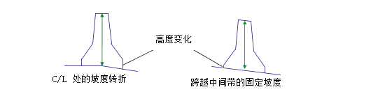

将铺装层结构连接向外插入附着点的左侧和右侧,以得到给定的宽度和坡度。如果“包含挡墙”的值为 True,则围绕中间带中心线对称地插入挡墙。如果将路线作为左侧宽度和右侧宽度的目标参数给定,那么将调整宽度,以连接到道路上每个里程处的路线偏移。
如果中间带应用的超高具有跨越整个中间带的单一固定坡度,那么挡墙顶部将倾斜,以匹配中间带坡度。否则,挡墙顶部将保持水平。在所有情况中,挡墙中心线处的挡墙高度(标注 A)都保持不变。
此部件仅适用于“轴方法”为“中间带边缘”且“中间带处理”为“保持中间带造型”的道路类型。如果将此部件与其他任何轴方法或变形的中间带处理结合使用,生成的结果相当于“中间带边缘”加上“保持中间带形状”的结果。
在布局模式中,此部件将使用宽度和深度输入参数沿 -2% 坡度显示所有铺装层连接。如果“包含挡墙”的值为 True,那么将按给定的标注显示挡墙。
