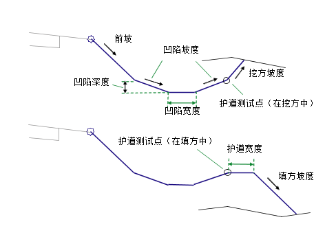

此部件可以插入连接以创建挖方条件的排水沟和挖方边坡坡度,或创建填方条件的排水沟、护道和填方坡度。
在需要将道路模型保持在未完成状态的情况下,可以忽略最终的边坡连接。例如,为了使相邻特性上的放坡曲面可以连接到未完成道路的铰点上,可能需要这样做。
也可以为边坡和其他连接(“全部连接”、“边坡连接”、“仅填方连接”和“无”)指定可选衬砌材质。
附着点位于凹陷前坡的内侧边缘上。此组件可以附着到左侧,也可以附着到右侧。
注意:除非另有说明,否则所有标注均以米或英尺为单位。除非指明是带有“%”符号的百分比坡度,否则所有坡度均为“水平宽度比垂直高度”格式(例如,4:1)。

无。
此部件生成凹陷前坡和凹陷外侧到凹陷测试点的连接。如果已给定纵断面,则前坡宽度随凹陷纵断面的变化而变化,而凹陷深度保持不变。如果凹陷测试点位于挖方中,则以给定的挖方坡度计算目标曲面上的边坡终止点。如果凹陷测试点位于填方中,则计算目标曲面上给定填方坡度处的边坡终止点。如果“忽略边坡连接”设置为真,则不插入边坡连接。如果护道顶部连接与目标曲面相交,则横断面终止于交点处。
如其他边坡部件一样,(可选)此部件使您可以添加衬砌材质。可以指定三个坡度范围。如果连接的坡度达到指定的坡度值,则应用材质类型 1。如果连接的坡度介于坡度 1 和坡度 2 的值之间,则应用材质类型 2。同样,如果连接的坡度介于坡度 2 和坡度 3 的值之间,则应用材质 3。如果连接坡度比坡度限制 3 平坦,则不应用材质。
如果将衬砌材质添加到部件,则平行连接将以指定厚度添加到边坡连接。将垂直于连接测量此厚度参数(例如材质 1 厚度)。底层连接使用“Datum”进行编码,而边坡连接使用“Top”进行编码。由这些材质包围的造型使用材质名称进行编码。
在 AutoCAD Civil 3D 2010 及以前的版本中,垂直测量“材质厚度”参数。在 AutoCAD Civil 3D 2011 及更高版本中,则是垂直于连接来测量此参数。因此,如果您在 AutoCAD Civil 3D 2011 或更高版本中打开的图形包含这些在 AutoCAD Civil 3D 2010 或以前的版本中创建的部件,并重新生成道路,则此参数会随之更改以反映这一新行为。使用此部件的任何体积报告都将更新为反映新行为。
在布局模式中,此部件按照给定的输入参数值绘制前坡、凹陷边坡和凹陷底部。挖方和填方条件连接均以虚线显示,边坡连接的宽度以给定的坡度向外延伸 3 米(10 英尺)。边坡连接的终止箭头指向外部。
