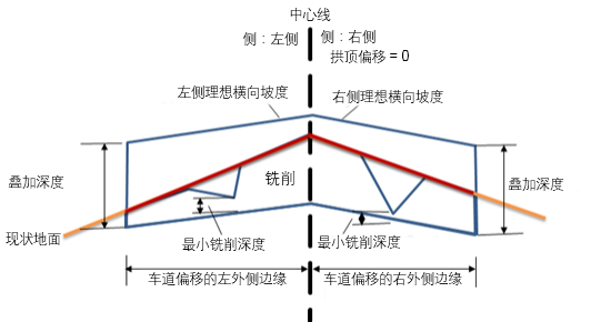

此部件可在现有的拱形路面上添加加铺层,并根据需要添加铣刨层。
附着
附着点是指具有设计地面横向坡度的加铺层的路拱点。

加铺深度 加铺层的深度。 数值,正值 0.600 米(0.600 英尺)

左侧理想横向坡度 指定用户定义的左侧理想横向坡度。 数值,负值 -2.00%
左侧最小铣刨深度 现有曲面与左侧加铺层底部之间的最小铣刨深度。 数值,正值 0.300 米(0.300 英尺)
左侧坡度公差 左侧加铺坡度的变化公差。 数值 0.50%
右侧理想横向坡度 指定用户定义的右侧理想横向坡度。 数值,负值 -2.00%
右侧最小铣刨深度 现有曲面与左侧加铺层底部之间的最小铣刨深度。 数值,正值 0.300 米(0.300 英尺)
右侧坡度公差 左侧加铺坡度的变化公差。 数值 0.50%

此部件假定没有添加整平层。摆动必须在公差范围内,才能满足最小铣刨要求。路拱处的高程将满足两侧的要求。

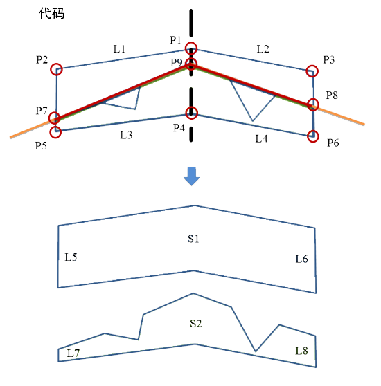

点、连接和造型代码
下表列出了此部件的已指定了代码值的点、连接和造型代码。此部件的未指定代码值的点、连接或造型代码不包含在此表中。
点、连接或造型 代码 描述
P1 路拱 加铺顶部的路拱点
P2、P3 EOV 道路左侧和右侧的完工坡面上的加铺边缘
P4 Crown_Overlay 铣刨底部的路拱点
P5、P6 EOV_Overlay 道路左侧和右侧的铣刨底部的边缘
P7、P8 EOV_Milling 道路左侧和右侧的铣刨顶部的边缘
P9 Crown_offset 路拱点相对于附着点的偏移。
L1、L2 Top, Pave 道路左侧和右侧的加铺顶部
L3、L4、L5、L6 加铺 加铺层的连接。
L7、L8 铣刨 道路左侧和右侧的铣刨连接(高度)
S1 Overlay 加铺顶部与底部之间的区域
S2 铣刨 铣刨顶部与底部之间的区域
