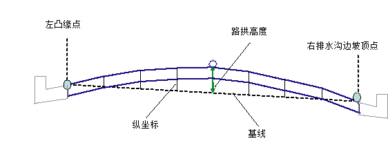

初始附着点只是一个占位符(更适用于布局模式)。前两个要创建的点是左、右边界,其偏移和高程将根据输入参数来确定。

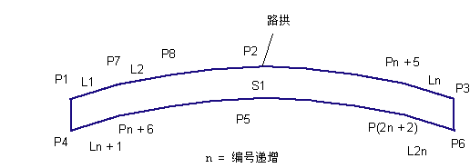

然后,将通过连接左、右排水沟边坡顶点(即新建立的行车道边缘)来定义基线。此基线将按“增量数”参数进行分割,中间一段将被作为“路拱点”偏移。通过将“路拱高度”参数添加到基线中点的高程来建立路拱点高程。
将使用标准的垂直曲线方程式,并基于基线为水平的假设,来计算其他镶嵌点处的抛物线坐标。将添加直线连接来连接一系列坐标点(从左边界到路拱点到右边界),从而定义完工坡面。将在此完工坡面下方叠加深度处插入一个平行曲面。
在布局模式中,此部件将在附着点的每一侧插入相等数量(基于输入参数)的车道。前两个边缘点将基于左/右偏移来定位。左侧和右侧点高程将通过从附着点的坐标中减去路拱高度来计算。然后,“路拱点”将位于这两个点的中间。但是,由于左侧和右侧点高程的程序默认值是相同的,因此默认情况下,路拱点与附着点重合。当获得车道坡度时,将接受它们。铺装层的厚度等于叠加深度。
下表列出了此部件的已指定了代码值的点、连接和造型代码。此部件的未指定代码值的点、连接或造型代码不包含在此表中。
点、连接或造型 |
代码 |
描述 |
P1、P3 |
ETW |
完工坡面上的车道外侧边缘 |
P4、P6 |
ETW_Overlay |
基层曲面上的车道外侧边缘 |
P2 |
路拱 |
完工坡面上的路拱点 |
P5 |
Crown_Overlay |
铺装 1 曲面上的路拱点 |
L1 - Ln |
Top, Pave |
连接完工坡面上的所有点的连接 |
L(n+1) - L(2n) |
Overlay |
连接叠加曲面底部上的所有点的连接 |
S1 |
Overlay |
完工坡面与铺装 1 曲面之间的区域 |
