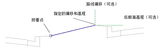

此部件是一个通用工具,用于将连接从附着点连接到指定的偏移和高程处。
路线可由偏移替代,纵断面可由高程替代。
附着点位于连接的开始处。连接方向由相对于附着点的指定偏移和高程的位置决定。
