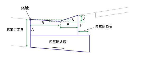

此部件可插入带有底基层的平底凹陷路缘和边沟连接。
用户定义的输入参数控制着造型的标注。
附着点位于边沟或路缘后部的排水沟边坡顶点。
注意:底基层标注以米或英尺为单位。路缘和边沟标注必须以毫米或英寸为单位给定。

将基于输入参数“标注 A”到“标注 F”的标注插入路缘和边沟连接。所有标注都必须为非零的正值。如果给定非零的“底基层深度”,那么底基层将被插入到路缘后部,并延伸至“底基层延伸”宽度。底基层接近于路缘后部的底部,如图所示。
此部件用于生成简单路缘和边沟的造型,附着点位于 (a) 边沟(或边缘)的内侧边缘,或 (b) 路缘的后部。路缘面被指定一个较小的固定宽度,使路缘面为非垂直面。
