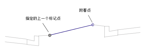

指向标记点的连接
此部件是一个通用的实用程序,用于连接从附着点到上一个命名标记点的连接。
它可以在多种情况中使用,包括在相对偏移和高程发生变化的相邻路面之间进行连接,或者连接相交路面之间的三角形区域。如果尚未命名要连接的点,请使用“标记点”部件。
注:
为使“指向标记点的连接”部件可以正常工作(绘制),则该部件必须位于“装配特性”的“构造”选项卡的“标记点”部件下方。如果“指向标记点的连接”部件不位于“构造”选项卡的“标记点”部件下方,则应在“构造”选项卡中选择部件编组名称,然后单击鼠标右键并选择“上移”,以便“标记点”部件位于列表中“指向标记点的连接”部件上方。
附着
附着点位于连接的起点。连接可以按任一方向延伸。此方向由标记点相对于附着点的位置来确定。请确保命名标记点并在此部件中设置标记点的名称。
