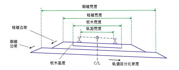

此部件可插入单线铁路的轨道、枕木、粗碴和细碴。
在挖方和填方情况下,此部件的左侧和右侧应当连接边坡部件,以接近原地面。
此部件可直观查看,并用于演示道路建模在轨道应用中的用法。而不是用于实际的工程生产工作。
附着点位于枕木中心线上方与轨道高度相等的距离处。
注意:除非另有说明,否则所有标注均以米或英尺为单位。除非指明是带有“%”符号的百分比坡度,否则所有坡度均为“水平宽度比垂直高度”格式(例如,4:1)。
参数 |
描述 |
类型 |
默认值 |
轨道百分比坡度 |
路基的百分比坡度 |
数字 |
0 (%) |
轨距宽度 |
从内部轨道到内部轨道的轨道轨距宽度。轨道将围绕中心线对称放置。 |
正数 |
1.435 米 4.7083 英尺(4 英尺 8-1/2 英寸) |
枕木宽度 |
枕木的宽度(围绕中心线对称放置) |
正数 |
2.4 米 8.0 英尺 |
枕木高度 |
枕木的高度 |
正数 |
0.200 米 0.67 英尺 |
粗碴宽度 |
粗碴层顶部宽度(围绕中心线对称放置) |
正数 |
3.6 米 12.0 英尺 |
粗碴深度 |
从完工坡面到粗碴层的厚度 |
正数 |
0.3 1.0 英尺 |
粗碴边坡 |
粗碴层的边坡坡度 (x:1) |
正数 |
2 (: 1) |
细碴宽度 |
细碴层顶部宽度(围绕中心线对称放置) |
正数 |
6.6 米 22.0 英尺 |
细碴深度 |
细碴层的厚度 |
正数 |
0.3 1.0 英尺 |
细碴边坡 |
细碴层的边坡坡度 |
正数 |
2 (: 1) |

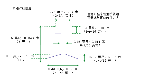

轨道造型 |
Rail |
未显示在图中 |
