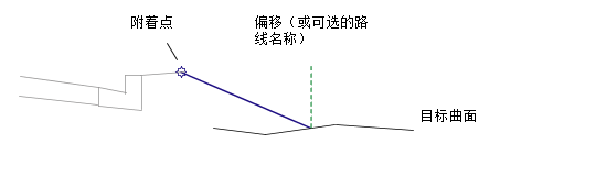

此部件是一个通用工具,用于将连接从附着点延伸到目标曲面上的指定偏移处。
生成道路模型以计算偏移时,可以使用路线。
附着点位于连接的起点。

将连接延伸到目标曲面上指定偏移处的点上。

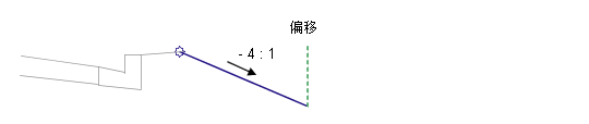

在布局模式中,此部件显示以 -4:1 的坡度绘制到指定偏移的连接。连接的终止箭头指向外部。
