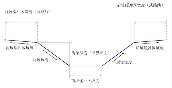

此部件可以插入具有用户定义的水平和垂直控制参数的平底沟渠或“V”形沟渠。
此部件还可以包括可选衬砌材质。
附着点位于第一个连接的内侧边缘上。它将是内部缓冲区,如果内部缓冲区宽度为零,则它是沟渠的前坡连接。通常,它被连接到路肩的外部边缘。

| 参数 | 描述 | 类型 | 默认值 |
| 侧 | 指定要插入部件的侧 | 左/右 | 右 |
| 包含沟渠 | 指定是在挖方和填方情况下、仅在填方情况下还是仅在挖方情况下使用沟渠 | 选择列表:a) 挖方/填方,b) 挖方,c) 填方 | 挖方/填方 |
| 沟渠宽度 | 沟渠底部的宽度。用 0 表示“V”形沟渠。 | 正数 |
1 米 3 英尺 |
| 沟渠深度 | 沟渠的深度 | 正数 |
1 米 3 英尺 |
| 前坡坡度 | 沟渠前面连接的坡度 (x:1)。此连接始终向下插入。 | 正数 | 4 ( : 1) |
| 前坡缓冲区宽度 | 允许在前坡之前放置缓冲区(0 表示忽略) | 正数 |
1 米 3 英尺 |
| 前坡缓冲区坡度 | 前坡缓冲区的坡度 | 正数 | -6 (:1) |
| 后坡坡度 | 沟渠后面连接的坡度 (x:1)。此连接始终被向上插入。 | 正数 | 4 ( : 1) |
| 后坡缓冲区 | 允许在后坡之前放置缓冲区(0 表示忽略) | 正数 |
1 米 3 英尺 |
| 后坡缓冲区坡度 | 后坡缓冲区的坡度 | 正数 | 6 (:1) |
| 放置衬砌材质 | 指定沿边坡连接放置可选材质衬砌。可以选择“所有连接”或“无”。 | 字符串 | 无 |
| 坡度限制 1 | 指定坡度限制,达到此限制将放置关联的材质衬砌 | 坡度 | 1 : 1 |
| 材质 1 厚度 | 指定衬砌材质的厚度。将垂直于坡度的一侧测量此厚度。 | 正数 | 12 英寸 |
| 材质 1 名称 | 指定沿放坡连接应用于衬砌的材质的名称 | 字符串 | 抛投乱石层 |
| 坡度限制 2 | 指定坡度限制,达到此限制将放置关联的材质衬砌 | 坡度 | 2 : 1 |
| 材质 2 厚度 | 指定衬砌材质的厚度。将垂直于坡度的一侧测量此厚度。 | 正数 | 6 英寸 |
| 材质 2 名称 | 指定沿放坡连接应用于衬砌的材质的名称 | 字符串 | 抛投乱石层 |
| 坡度限制 3 | 指定坡度限制,达到此限制将放置关联的材质衬砌 | 坡度 | 4 : 1 |
| 材质 3 厚度 | 指定衬砌材质的厚度。将垂直于坡度的一侧测量此厚度。 | 正数 | 4 英寸 |
| 材质 3 名称 | 指定沿放坡连接应用于衬砌的材质的名称 | 字符串 | 已播种的草地 |

此部件将插入具有可选前坡和后坡缓冲区的简单沟渠造型(平底沟渠或“V”形沟渠)。内部沟渠边缘的位置可以使用固定宽度或使用可选路线指定。沟渠深度可以使用固定高度指定,或者,可以指定纵断面来控制深度。挖方/填方测试点是 P3。根据“包含沟渠”输入参数,仅会将沟渠放置在挖方和/或填方中。
在 AutoCAD Civil 3D 2010 及以前的版本中,垂直测量“材质厚度”参数。在 AutoCAD Civil 3D 2011 及更高版本中,则是垂直于连接来测量此参数。因此,如果您在 AutoCAD Civil 3D 2011 或更高版本中打开的图形包含这些在 AutoCAD Civil 3D 2010 或以前的版本中创建的部件,并重新生成道路,则此参数会随之更改以反映这一新行为。使用此部件的任何体积报告都将更新为反映新行为。
在布局模式中,此部件使用用户输入时设定的参数显示构成沟渠的所有连接。
