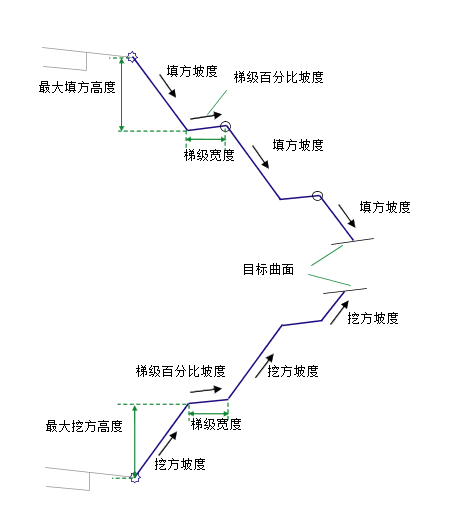

此部件可以根据需要插入连接以创建带有重复台阶的挖方或填方集水坡度。
也可以为边坡和其他连接(“全部连接”、“边坡连接”、“仅填方连接”和“无”)指定可选衬砌材质。
附着点位于初始挖方或填方坡度的内侧边缘上。此组件可以附着到左侧,也可以附着到右侧。
注意:除非另有说明,否则所有标注均以米或英尺为单位。除非指明是带有“%”符号的百分比坡度,否则所有坡度均为“水平宽度比垂直高度”格式(例如,4:1)。

初始铰点设置在附着点处。根据目标曲面检查铰点高程,以确定横断面是位于挖方条件还是填方条件中。使用给定的“挖方坡度”或“填方坡度”计算到目标曲面的终止点。如果到终止点的高度超过“最大高度”,将插入具有“最大高度”的连接并添加梯级连接。将铰点重置为梯级的外侧边缘,重复执行此过程,直到边坡连接不再超过“最大高度”。

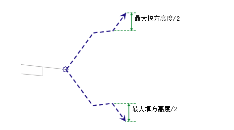

在布局模式中,此部件按照最大高度绘制初始挖方和填方坡度,然后绘制一个梯级,最后绘制高度为“最大高度”一半的挖方和填方边坡。边坡连接的终止箭头指向外部。
