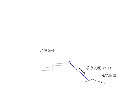

测试附着点,以确定它位于挖方中还是填方中。如果位于填方中,则以给定的填方坡度将填方边坡连接延伸到现有曲面。

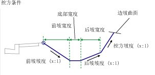

如果点 P1 或 P2 位于岩石曲面下方,则将添加前坡、沟渠底部和后坡,根据“岩石挖方 1 深度限制”指定的高度添加岩石挖方 1 连接。如果岩石挖方连接未到达岩石挖方 2 坡度上的岩石曲面,将添加第二个岩石挖方连接。创建连接(在岩石曲面后,与其的距离为指定的缓冲区距离)时会创建剥离区域。最终,将使用“边坡连接坡度”参数指定的坡度插入到原地面的边坡连接。
如果边坡不在岩石曲面下方,则将添加前坡、沟渠底部和后坡,并以给定的挖方坡度将挖方边坡连接从后坡端点延伸到边坡曲面。

| P1 | Hinge、Hinge_Fill | 仅填方条件 - 填方边坡连接的铰点 |
| P2 | Ditch_In、Daylight、Daylight_Fill | 仅挖方情况 - 沟渠内侧边缘,仅填方情况 - 边坡点 |
| P3 | Ditch_Out | 仅挖方条件 - 沟渠的外侧边缘 |
| P4 | Hinge_Cut | 仅挖方条件 - 挖方边坡连接的铰点 |
| P5 - n | Daylight Daylight_Cut | 仅挖方条件 - 边坡点 |
| L1 - n | Top, Datum | 未铺装的完工坡面 |
| L1 | Top、Datum、Daylight_Fill、Slope_Link(仅挖方) | 填方中的边坡连接 |
| L2 | Ditch | 沟渠底部 |
| L3 | Slope_Link | 沟渠坡度 |
| L4 - Ln | Top、Datum、Daylight、Daylight_Cut | 挖方中的边坡连接 |
