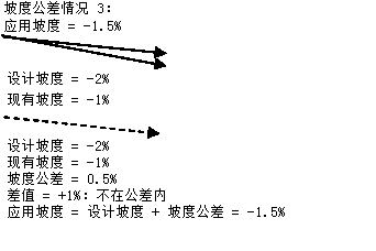

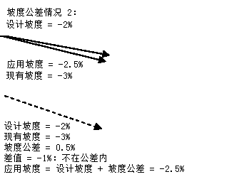

  4. 如果使用数字值坡度或超高坡度,那么将比较叠加坡度与采样点之间的现有坡度。如果差值超过了“坡度公差”值,将按“公差”值调高或调低设计坡度,使其与现有坡度更接近,并使展平或转动量最小。如果“坡度公差”为零,将不会调整坡度。

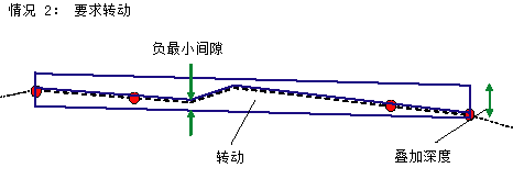

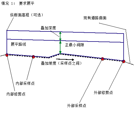

  1. 如果“使用纵断面”的值为 True,那么将在内部修剪点偏移处的叠加顶部上保持道路纵断面的高程。叠加将沿叠加坡度扩展到“外部修剪点偏移”,并将插入一个平行连接作为叠加底部。现有曲面上方和叠加底部下方的任何区域都将存储为具有代码“Level”的闭合造型。现有曲面下方和叠加底部上方的任何区域都将存储为具有代码“Mill”的闭合造型。
  2. 如果“使用纵断面”的值为 False,叠加底部的连接将被垂直移动,以便保持现有曲面上方或下方的“最小间隙”。如果“最小间隙”为正值,那么将在现有曲面上方和叠加底部下方创建一个展平区域。如果“最小间隙”为负值,那么将在现有曲面下方和叠加底部上方创建一个转动区域。

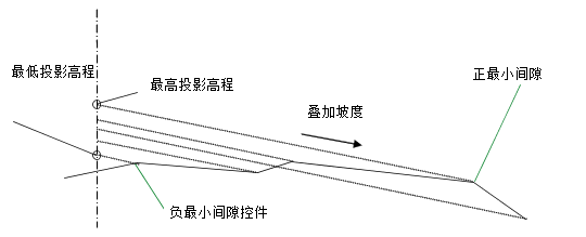

最小间隙点
下图显示了用来确定应用“最小间隙”的点的方法。
  1. 垂直投影线将建立在任意偏移处。
  2. 两个修剪点之间的“现有曲面”上的每个点都将沿“叠加坡度”向后投影到投影线。
  3. 投影线上具有最大高程的点是使“最小间隙”值大于零的控制点。具有最小高程的点是使“最小间隙”值小于零的控制点。
