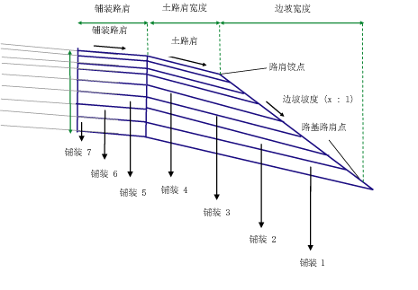

此部件可以插入所有铺装层、基层和底基层已延伸到路基路肩点的铺装路肩和土(未铺装或砂砾)路肩。
附着点位于第 1 个连接的开始处。此部件受插入方向的影响。正宽度将在插入方向上增加距离附着点的偏移。
注意:除非另有说明,否则所有标注均以米或英尺为单位。除非指明是带有“%”符号的百分比坡度,否则所有坡度均为“水平宽度比垂直高度”格式(例如,4:1)。

| 铺装路肩宽度 | 已铺装路肩的宽度。 | 正数 |
1.0 米 3 英尺 |
| 铺装路肩坡度指定 | 指定如何计算铺装路肩坡度。还向用户提供了可以设定参数引用,并使用相邻车道的铺装层坡度定义路肩的顶部坡度的选项。选择此选项时,路肩坡度顶部的行为将在“行为”部分进行说明。 | 选项列表:a) 默认,b) 使用内侧路肩 SE,c) 使用外侧路肩 SE | 默认值 |
| 默认铺装路肩坡度 | 铺装路肩曲面的默认横向坡度 | 坡度 | -4.0% |
| 土路肩宽度 | 未铺装路肩的宽度 | 正数 | |
| 土路肩坡度指定 | 指定如何计算铺装路肩坡度。还向用户提供了可以设定参数引用,并使用相邻车道的铺装层坡度定义路肩的顶部坡度的选项。选择此选项时,路肩坡度顶部的行为将在“行为”部分进行说明。 | 选项列表:a) 默认,b) 使用内侧路肩 SE,c) 使用外侧路肩 SE | 默认值 |
| 默认土路肩坡度 | 未铺装路肩曲面的默认横向坡度。 | 坡度 | -4.0% |
| 边坡宽度 | 指定路肩边坡宽度 | 正数 |
1.0 米 3 英尺 |
| 边坡坡度 | 从路肩铰点一直延伸到路基路肩点的路肩前坡的坡度 | 坡度 | 2: 1 |
| 路基边坡类型 | 选择要使边坡连接保持固定的坡度而宽度可变,还是使其保持固定的宽度而坡度可变 | 选择列表:a) 保留坡度,调整宽度,b) 保留宽度,调整坡度 | 保留坡度,调整宽度 |

使用提供的宽度和深度参数插入路肩。也可以使用参数引用(将路基曲面的坡度设为等于相邻车道的路基曲面坡度)来坡度。如果需要,还可以输入固定坡度。所有基准曲面的坡度将沿用路基曲面的坡度。将路线用于定义“到路基路肩点的宽度”时,将忽略“路肩的前坡”参数。路肩部件连接到铺装层(即使铺装层的外侧边缘已得到延伸)。
在布局模式中,此部件显示由输入参数定义的连接。
