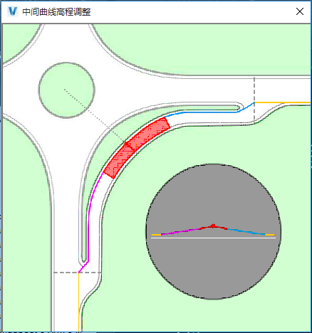

“环行交叉口特性图表”用于解释术语。选择“图表”按钮以显示此图表,再次单击可将其隐藏。在不同字段中单击会将图表的显示更改为选定参数。
图表显示示例
