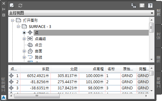

可以使用“浏览”选项卡管理项目和图形对象。
右键单击集合和对象以访问命令。
在此选项卡上,图形或项目中的所有对象分层次排列。

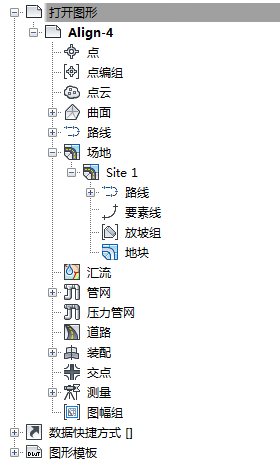

“浏览”树包含下列顶级集合,这些集合可以使用“主控视图”进行查看:
使用“浏览”选项卡顶部的下拉式列表可以控制在“浏览”树中显示哪些项目。
使用“浏览”树管理和访问图形对象和项目对象。
下图显示了某个图形的展开的“浏览”树:
标准的上下文菜单命令适用于“浏览”树中的很多项和集合。要显示上下文菜单,请右键单击“浏览”树中的某个集合或项。无论是否适用于选定项,以下命令均可以在“浏览”上下文菜单上使用:
