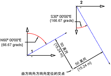

创建方向角/方向角测量交点的步骤
可以找到从现有点发出的两条无限长直线的交点。
找到交点后,可以通过指定新点标识符来将其保存。

使用测量命令语言,计算方向角/方向角交点
  1. 选择“工具空间”,并在“测量”选项卡上右键单击要编辑的网络,然后单击“测量命令窗口”。
  2. 在命令行中,输入以下内容:
    BB [点 1] [方向角 1] [象限 1] [偏移 1] [点 2] [方向角 2] [象限 2] [偏移 2]
命令行示例
NE 1 100 100
NE 2 200 200
BB 1 66.6667 1 50 2 33.3333 2 50
! 交点 1 北距:100.000000 东距:200.000000
交点位于从点 1 绘制的方向角为 N66.6667"E 且向右偏移距离 50 英尺的直线,与从点 2 绘制的方向角为 S33.3333"E 且向右偏移距离 50 英尺的直线相交处。
命令语法
参数 定义
点 1,点 2 建立方向角起点的现有点标识符。
方向角 1,方向角 2 从现有点发出的直线的方向角。方向角为每一个矢量建立方向,并使用当前角度单位表示。
象限 1,象限 2 方向角存在的象限。可能的值为:1(表示 NE)、2(表示 SE)、3(表示 SW)和 4(表示 NW)。
偏移 1,偏移 2 相对于直线的偏移。此项用于表示直线向左或向右移动 X 英尺或米。向右的偏移为正数,向左的偏移为负数。如果不需要偏移,则使用零。
