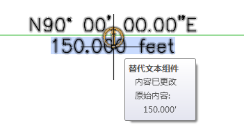

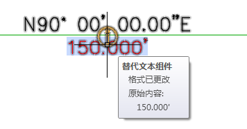

在已更改格式或内容的标签上会显示变更符号。将光标移到这些符号中的一个符号上时,工具提示将会显示,以表明标签的原始内容,以及格式或内容是否已更改。
