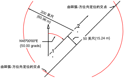

交点位于以点 2 为中心且半径为 200 的弧,与从点 1 绘制的方位角为 50.0000、向右偏移距离 50 的直线相交处。

参数 定义
点 径向点。这是用作圆弧中心点的现有点。
半径 第一个圆弧的径向距离(以英尺或米为单位)。径向距离是从半径点到圆弧的直线长度。
点 1 现有点,矢量从该点延伸。其可以是任何类型的点,包括地物点。
方位角 从现有点发出的直线的方位角。方位角将建立矢量的方向,并且使用当前角度单位表示。
偏移 偏移交点的距离。
