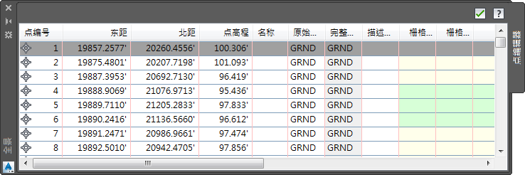

在“全景””窗口中显示的数据视图被称为视景。“全景”窗口可以显示多种类型的数据,例如“点编辑器”视景和“路线图元”视景。
如果多于一个视景处于活动状态时要保存屏幕空间,“全景”窗口将显示每个视景的选项卡。单击包含视景名称的选项卡,使其显示在窗口的前面。
您可以控制某些视景的显示,例如“点编辑器”视景。可以在需要时激活它们,之后它们将保持活动状态,直到您通过单击 解除激活。其他视景(例如“路线图元”视景)由特定命令控制。此类视景只能在运行命令时激活或关闭,而且其显示是通过命令工具栏控制的。
