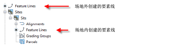

要素线可位于场地外,也可位于场地内。
提示: 只有在要素线位于场地时,才能通过该要素线放坡。如果要素线场地设置为 <无>,则无法用于放坡基准线。
场地外的要素线将显示在“浏览”内的“要素线”集合顶层。场地内的要素线将显示在“浏览”内的“场地”集合中。
黑点符号表示集合中的要素线。
