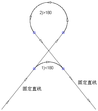

下图显示了两条固定线之间的自由曲线圆角。有两种基于所包含的曲线角度的解决方案:

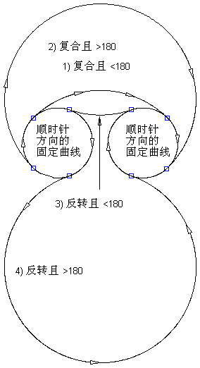

下图显示了两条固定顺时针曲线之间的自由曲线圆角:

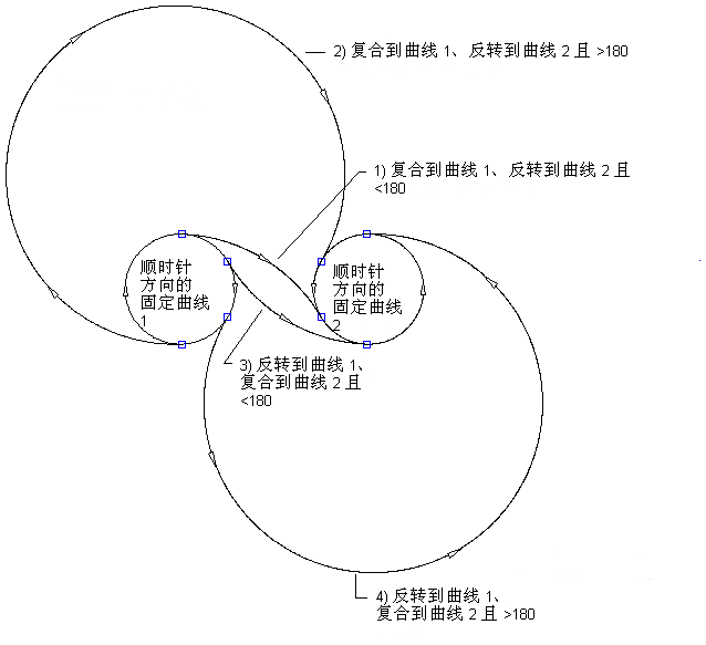

下图显示了固定顺时针曲线与固定逆时针曲线之间的自由曲线圆角:
下图显示了重叠的顺时针曲线与逆时针曲线之间的自由曲线圆角:

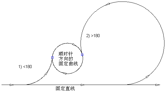

下图显示了直线和具有指定半径的顺时针曲线(位于左侧)之间的自由曲线圆角:

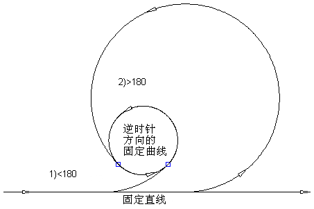

下图显示了直线和具有指定半径的逆时针曲线(位于左侧)之间的自由曲线圆角:
