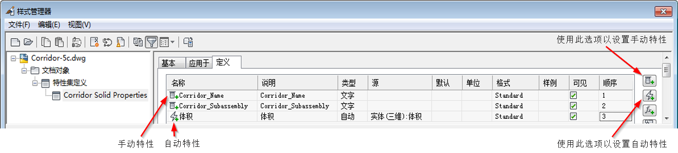

  1. 使用样式管理器定义特性集。
    新建特性集并设置与对象关联的手动和自动特性。
    • 手动特性是指手动输入的对象特性。输入的手动特性值会与对象一起保存。
    • 自动特性是指从对象获得的特性。例如,对象的物理特征(如体积等)就是自动特性。

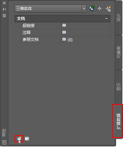

  2. 选择图形中的对象,然后使用“AutoCAD 特性选项板”将特性集指定给 AutoCAD Civil 3D 对象。
    单击“特性选项板”中“扩展数据”选项卡上的“添加特性集 ”将特性集指定给选定对象。
    指定给对象后,特性集就成为与对象关联的特性数据的容器。各特性的值直接从对象(如三维实体体积)获得或手动输入。
