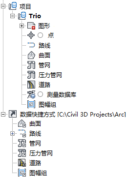

项目的浏览集合
该图显示了名为 Trio 的 Vault 项目的集合和名为 Arc 的数据快捷方式项目的集合。这两种项目类型均是从默认项目模板创建的。因此,它们具有相同的曲面集合、路线集合和可以在多个图形中参考的其他对象的集合。
