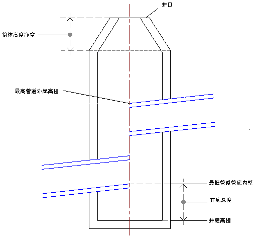

关于移动管网中的连接结构
在 AutoCAD Civil 3D 中,连接结构中内置了可控制井口、连接的管道以及井底上下移动距离的调整大小行为。
例如,如果您将最高管道的管道内底向上移动,将其高程升高至达到结构顶部(井口)处,则井口将自动向上移动。这是为了确保管道仍与垂直管道净空区域下方的结构相连接。调整大小行为允许连接结构在结构顶部保持井框高度、圆锥高度并实现垂直管道净空区域,而没有管道连接到结构的该部分。
如果您尝试将连接的管道移动至结构的垂直管道净空区域中,您会注意到,图形中结构的顶部(井口)自动向上移动。
这只是连接结构中内置的调整大小行为的一个示例。其他调整大小行为可以控制连接结构的井口或井底上下移动的距离。
