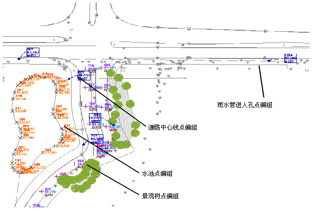

可使用点编组来组织点以及控制其在图形中的外观。点编组直接参考点数据并负责绘制这些点。点编组具有替代功能,该功能可以强迫编组中的所有点同时使用此编组的首选点样式和首选点标签样式,而不使用指定给各个点的样式。
点编组显示了点样式的不同用途
