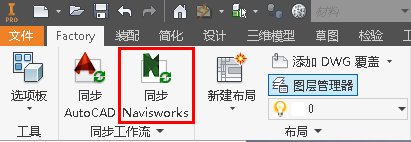

同步到 Navisworks
使用“同步 Navisworks”工作流可在 Navisworks 中打开激活的 Inventor 布局。在 Navisworks 环境中,部件文件以 .nwf 格式保存,从而可以提高性能。

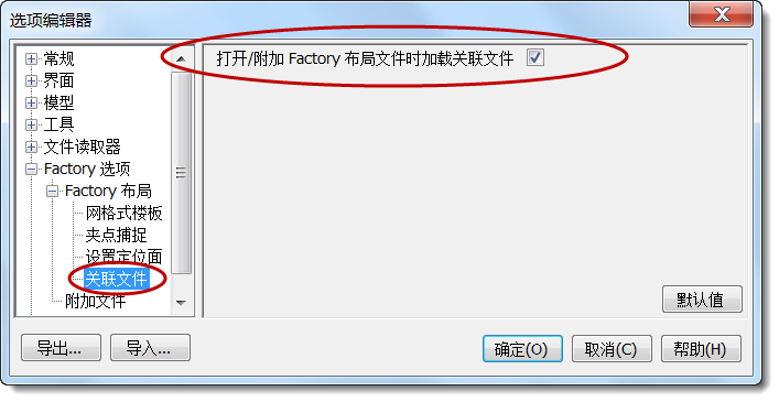

与 Navisworks 同步可以创建与 Inventor 文件具有相同名称的 Navisworks 文件并将其存储在同一位置。如果存在与三维布局相链接的二维 DWG 参考底图,则在“选项编辑器”中选中“加载关联文件”选项时,该 DWG 文件将会附加到文件中。
