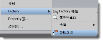

  2. 单击鼠标右键以查看关联菜单。
  3. 选择“Factory”,然后选择“替换为资源”

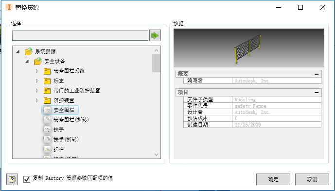

  4. 选择资源。
  5. 若要复制匹配的参数值(不区分大小写),请选中“复制 Factory 资源参数匹配的值”复选框。
  6. 单击“确定”
