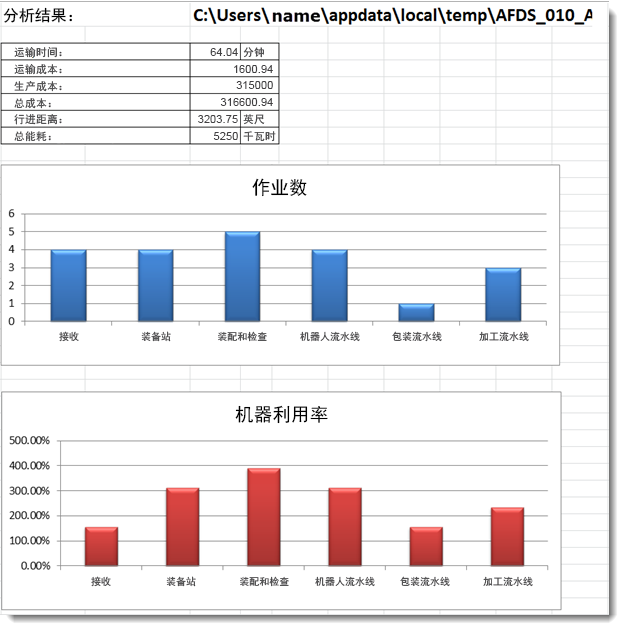

生成和解释 Factory 分析报告
完成以下这些步骤可生成计算机数据(包括利用率)的分析报告。
  1. 打开希望从中导出报告的 DWG 布局。
  2. “Factory”选项卡的“物料流”下拉菜单中,单击“生成报告”
  3. 指定报告文件的名称,然后单击“保存”
解释报告结果
报告中将包含以下计算。
注: 以下计算中的上舍入操作表示将值向上舍入为最近的较大整数。
运输时间
对于连续运输类型:
如果 (设置时间 + 处理时间) * 批大小小于 (连接线长度/行进速度)
所有作业的 (设置时间 + 处理时间) * 批大小之和
否则:
所有作业的 (连接线长度/行进速度 + 装载时间 + 卸载时间) * (上舍入(作业/批大小的零件数量)) 之和
对于非连续运输类型:
运输成本
对于连续运输类型:
所有作业的 (设置时间 + 处理时间) * 批大小 * 运输成本率之和
否则:
所有作业的 (连接线长度/行进速度 + 装载时间 + 卸载时间) * (上舍入(作业/批大小的零件数量)) * 运输成本率之和
对于非连续运输类型:
生产成本
(设置时间 * 设置成本率 + 处理时间 * 处理成本率) * 所有作业每次操作时的零件数量
总成本
总运输成本 + 总生产成本
行进距离
对于连续运输类型:
所有作业的连接线长度 * (上舍入(作业/批大小的零件数量)) 之和
对于非连续运输类型:
注: 如果为双向,则距离将翻倍
总能耗 (kW.h)
(设置时间 + 处理时间) * 零件数量 * 所有作业每次操作时的能耗率
对于每天所需的生产率:
工作站的机器利用率 = ((设置时间(分钟) + 处理时间(分钟)) * 在该工作站所有作业每天所需的生产率/(班次数量 * 每班次的小时数 * 60 * 正常运行时间百分比)) * 100%
对于每小时/每分钟/每秒所需的生产率:
工作站的机器利用率 = ((设置时间(分钟) + 处理时间(分钟)) * 在该工作站所有作业每分钟所需的生产率 * 正常运行时间百分比) * 100%
