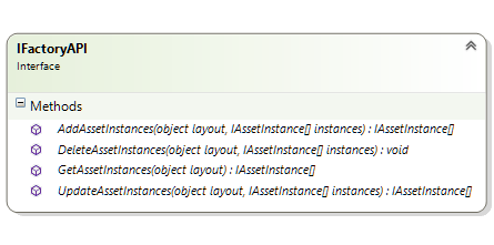

API 提供四种方法:

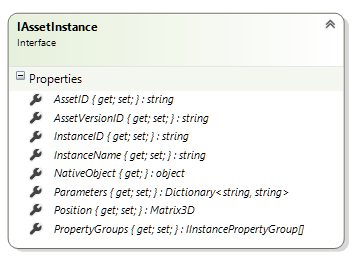

资源实例提供下列 Factory Design 数据。
