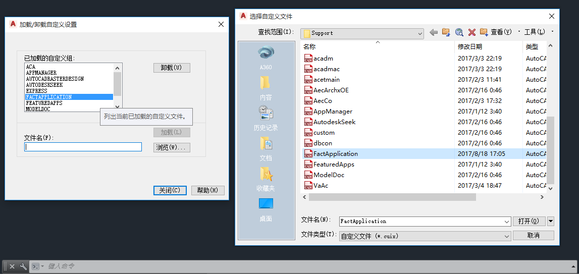

加载/卸载 Factory 应用程序
选择在 AutoCAD 功能区中是显示还是隐藏“Factory”选项卡。
通过在功能区中加载或卸载“Factory”选项卡,对 AutoCAD 功能区进行自定义。
卸载“Factory”选项卡:
在 AutoCAD 功能区中隐藏“Factory”选项卡。
  1. 在 AutoCAD 命令行中键入 CUILOAD。
  2. 从“已加载的自定义组”列表中选择 FACTAPPLICATION。
  3. 单击“卸载”。
加载“Factory”选项卡:
将“Factory”选项卡加回到 AutoCAD 功能区中。
  2. 单击“浏览”,从“自定义文件”的列表中找到 FactApplication.cuix 并将其选中。
  3. 单击“打开”。
  4. 单击“加载”。
“Factory”选项卡应该显示在 AutoCAD 功能区中。
有关如何自定义 AutoCAD 中功能区的详细信息,请参见关于自定义功能区选项卡
