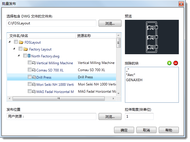

批量发布资源的步骤:
  1. 从“Factory”功能区的“Factory 资源”下拉菜单中选择“批量发布”
  2. 浏览到具有要转换的块数据的 DWG 文件所在的文件夹。
  3. 在窗口的底部找到“发布位置”字段,然后进行浏览来选择已发布资源的位置。
    注: 如果您在选择“发布位置”之前选择了要转换的块,而您又更改了该位置,则系统将清除您的块选择,您需要重新选择它们。请先选择发布位置,然后选择块,以免需要重新选择。
  4. 单击要发布的每个块旁边的复选框。如果 DWG 不包含块,则可以将整个文件转换为单个资源。若要预览资源,请单击文件或块的名称。若要自动从批量发布中排除特定块,请单击 以添加块名或搜索字符串。添加已排除的块以将其从“文件名/块名”列表中删除后,按 Enter 键。
  5. 如果您要将资源名称更改为块名以外的其他名称,请单击“资源名称”列。
  6. 输入新资源的“拉伸高度”。通过添加在此处输入的高度,拉伸可以将二维资源转换为三维表达。
    注: 输入的高度将用于所有选定的块文件,且将基于每个文件的测量单位来应用。例如,如果输入的拉伸高度为 10,其中一个选定文件的测量单位是英寸,另一个文件的测量单位是毫米,则拉伸高度将分别为 10 英寸和 10 毫米。
  7. 单击“确定”以创建资源。
