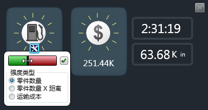

运输指示器
可以调整指示器强度类型以及指示器报告的信息。
  1. 运输成本 = 行进时间 x 成本率。
  2. 总成本 = 运输成本 + 加工成本。
  3. 显示总行进时间。
  4. 显示总行进距离。
通过在“运输成本”指示器中单击 访问指示器设置。
拖动红色和绿色字段间的黑色分隔条来修改敏感度。指定“强度类型”
注: 通过该指示器关联菜单可访问进行报告所依据的变量。在该指示器上单击鼠标右键,然后使用“指示器”弹出列表修改起作用的变量。
