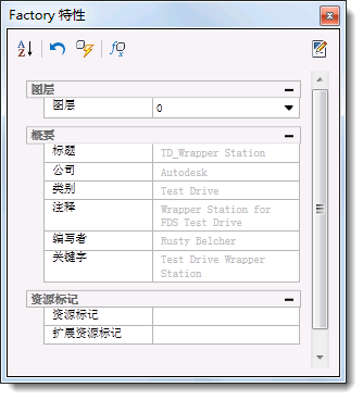

您可以选择和编辑“Factory 特性”浏览器中列出的任何参数的值,以更改资源的特性。也可以将资源从一个图层移动到另一个图层。对选定资源所做的任何更改仅反映在该特定引用中。所做更改不会影响 Factory 资源库。
若要访问浏览器,从“选项板”下拉菜单中单击“Factory”选项卡 “工具”面板 “Factory 特性”。也可以通过在资源上单击鼠标右键以显示关联菜单,然后选择“Factory”>“Factory 特性”来访问浏览器。
在 Factory 布局部件中选择参数化的资源后,相关资源数据将填充到“Factory 特性”浏览器。如果字段为灰显,表示值不能更改。如果未针对某一类别定义资源,该类别不会显示。
如果特性值是从资源特性定义中包含的关键参数表达式得出的,则可以将鼠标悬停在该值上以查看表达式。例如,“高度为 70 in”可能显示在资源描述中,将光标悬停在字段上将显示用于定义描述的表达式为“=高度为 <Height>”。
更新距离测量(例如,高度、宽度或长度)时,您可以在字段中键入值,也可以单击“测量”图标,通过选择两点来定义距离。
Factory 特性信息分为以下类别:
