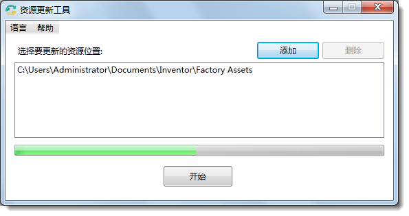

  2. 双击 AssetUpdateTool.exe“资源更新工具”对话框将会显示。
  3. 从该对话框左上角的“语言”下拉菜单中选择您的首选语言。
  4. 单击“添加”以导航至包含您要更新的资源的文件夹。可以将多个文件夹添加到列表中。若要从列表中删除文件夹,请选择该文件夹的名称,然后单击“删除”
  5. 添加文件夹后,单击“开始”
    绿色进度条可标记更新过程。该过程完成后,将显示以下消息:
    更新的资源现在已准备就绪,可以使用。
