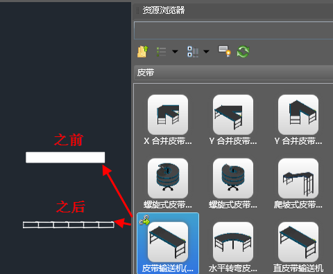

在 AutoCAD Factory 布局中将链接资源的多段线转换为单独资源的视觉表达的步骤:
  1. 绘制表示资源链路径的一条或多条多段线。
  2. 选择并亮显要转换为资源链的多段线。
  3. 执行以下操作之一:
    • 从 Factory AutoCAD 功能区中选择“转换资源链”选项。
    • 选择多段线,单击鼠标右键,选中“Factory”选项,然后从快捷关联菜单中选择“转换资源链”。
选定的多段线现在将填充上链接资源的单独实例。也可以通过“同步 Inventor”命令使用资源来填充多段线。
