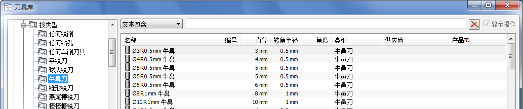

例如:通过选择“按类型”>“牛鼻刀”文件夹,将仅显示牛鼻刀具。
仅显示牛鼻刀具

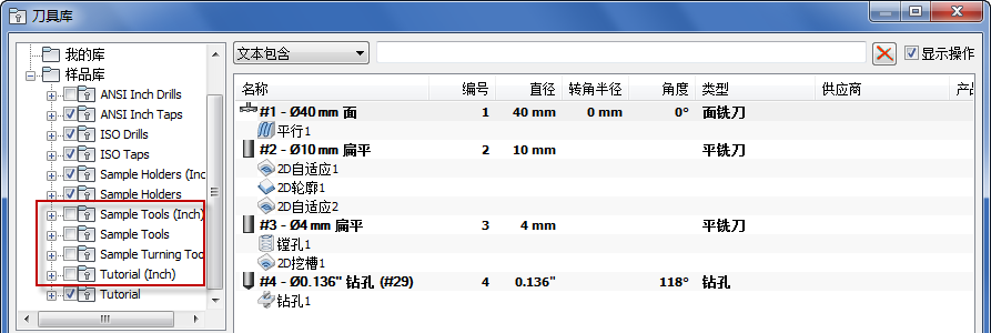

从样品库中排除刀具

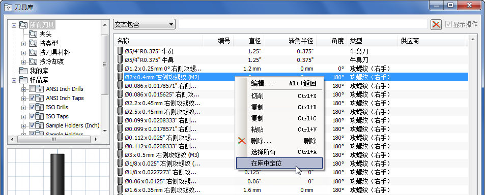

在使用“搜索文件夹”功能时,您可能需要打开存储指定刀具的相应库。只需在刀具上单击鼠标右键,然后从弹出式关联菜单中选择“在库中定位”。
“在库中定位”选项
该选项用于在树中选择库,并定位刀具。
