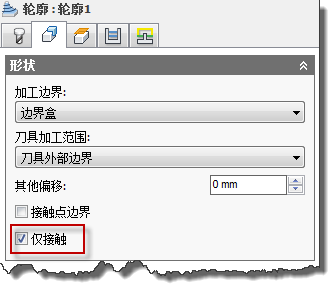

Inventor HSM 中的大多数 3D 精加工策略(“轮廓”、“平行”等)在“形状”选项卡中都有一个名为“仅接触”的设置。
“仅接触”设置
“仅接触”可控制当刀具不与加工曲面接触时是否应生成刀具路径。默认情况下,该选项处于启用状态,并且会生成与下图所示类似的刀具路径:
采用默认设置的平行刀具路径:“仅接触”处于启用状态,“加工边界”=“侧面影像”,“深度”为自动。
但是,如果需要在中间的开放挖槽上继续生成刀具路径,您可以禁用“仅接触”,同时将加工边界更改为边界盒。此外,您还可以手动设置深度以匹配圆柱体的顶部:
在进行以下更改的情况下生成的平行刀具路径:“仅接触”处于禁用状态,“加工边界”=“边界盒”,手动设置“深度”。
