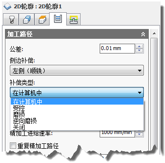

您可以从“2D 轮廓”对话框“加工路径”选项卡中的“补偿类型”下拉菜单选择执行的补偿类型。
更改补偿类型
