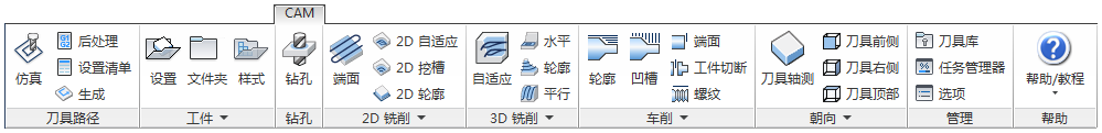

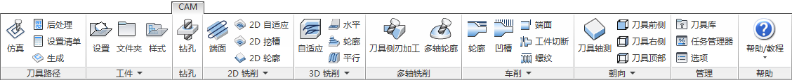

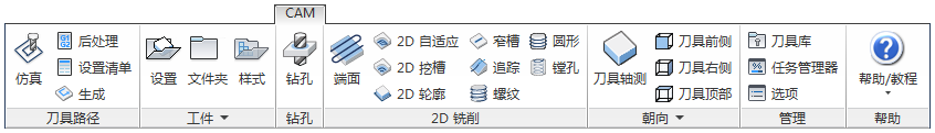

下面显示了命令功能区及其为三种不同版本的 Inventor HSM 提供的命令:
Inventor HSM Express 命令功能区
Inventor HSM 命令功能区
Inventor HSM Professional 命令功能区

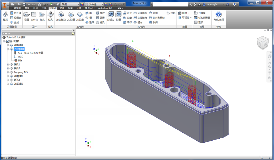

加载零件或部件文件并从“CAM”功能区中选择策略后,CAM 浏览器将变为激活状态,它替换了我们熟悉的 Inventor 模型浏览器。通过 CAM 浏览器,您可以查看并修改当前零件或部件中所有与加工相关的数据。
若要创建第一个加工操作,只需从 CAM 工具栏中选择任何刀具路径策略。所需的刀具路径类型当然是取决于零件的形状。有关各个加工策略的描述,请参考 Inventor HSM 帮助主题:关于 2D 加工策略关于 3D 加工策略

成功生成刀具路径后,只需在 CAM 浏览器中选择相应操作,即可查看在模型顶部生成的刀具路径的预览。

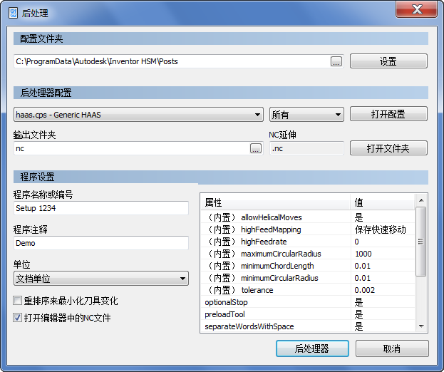

后处理
Inventor HSM 随附了许多可自定义的后处理器,可通过从 CAM 浏览器中选择一项或多项操作并在功能区中单击 “CAM”选项卡 “刀具路径”面板 “后处理” 来调用它们。
