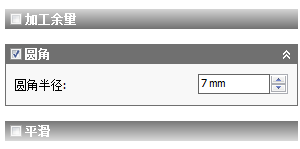

Inventor HSM 提供了刀具路径圆角加工功能,有助于避免在 3D 精加工刀具路径中出现锐角。在应用圆角后,可以减少刀具路径中出现急转弯,以便 CNC 控制器可以保持更高的进给速率以及/或者防止在加工的零件上留下痕迹。
“圆角”部分和“圆角半径”参数位于“加工余量”和“平滑”部分之间的“加工路径”选项卡中
