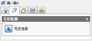

若要手动设置加工区域,只需单击“形状”选项卡上的“毛坯选择”按钮并像往常那样选择轮廓。
单击“毛坯选择”按钮可手动选择形状
