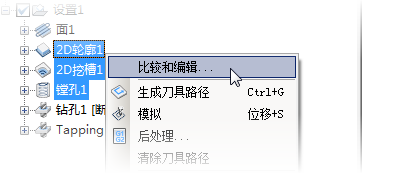

若要编辑多个操作,只需通过按住 Ctrl 键同时在 CAM 浏览器中单击每个操作以选择两个或更多操作。也可以通过按住 Shift 键或者通过围绕操作拖出一个框来选择一系列操作。
选择多个操作后,在某个选定操作上单击鼠标右键,并选择“比较和编辑”,如下图所示。
在选择多个操作后在弹出式关联菜单中显示的“比较和编辑”

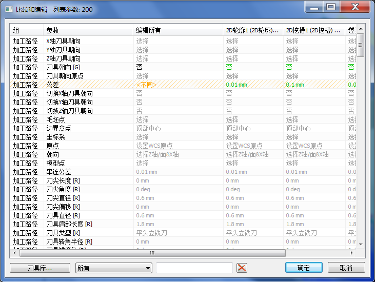

这样会打开“比较和编辑”对话框,所有可用参数都在单独行中列出,并且每个选定操作将在其各自列中列出。此外,通过“编辑所有”列,您可以在所有操作中为某个参数设置相同值。
“比较和编辑”对话框
通过单击操作所对应列中的任意值,或者在“编辑所有”列中,您可以更改提供的可编辑值。单击“确定”后,系统会提示您确认更改,然后保存所有更改的参数值,这样将会使受影响的操作无效。
如果您需要更改刀具设置,可以通过“刀具库”按钮访问“刀具库”来执行此操作。
“比较和编辑”对话框提供了所有选定操作中设置的概览。由于许多操作都具有大量参数,因此可以使用该对话框底部的过滤控件来过滤列表显示。
“比较和编辑”对话框中的过滤控件

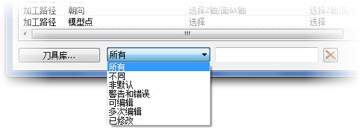

按状态过滤
过滤器下拉列表(默认设置为“所有”)将会根据状态来过滤显示的参数。

颜色和亮显
为了更轻松地区分不同的参数状态,参数值和行将用颜色进行标记,并根据其状态进行亮显。下表显示了不同状态以及如何进行亮显:
默认值 - 文本显示为绿色
非默认值 - 文本显示为黑色
已修改 - 粗体显示为蓝色
禁用或只读 - 灰色
差异 - 橙色斜线(条纹)。“编辑所有”列将会显示 <不同>
警告 - 文本显示为橙色
错误 - 文本显示为红色
注意: 请注意,各个亮显可以组合使用。例如,参数可能已经更改(粗体)并且与其他参数不同(橙色斜线背景)。
