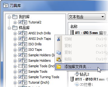

如果您要将刀具库保存在 PC 上的不同文件夹或网络共享上,可以通过在库树上单击鼠标右键,并从弹出式关联菜单中选择“添加库文件夹”来添加其他库文件夹。
添加库文件夹
然后,系统将会显示一个标准的“浏览文件夹”对话框,您可以选择现有文件夹或者创建新文件夹。添加文件夹后,您可以为文件夹指定相应的名称。在下图中,新库文件夹已经重命名为“服务器上的刀具库”以指示刀具库位于服务器上。
